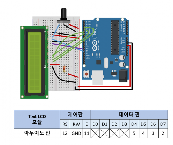

<* 문자 LCD에 단어 출력 *>
● LCD(Liquid Crystal Display, 액정 표시 장치)는 액정디스플레이로  디스플레이 장치의 하나이며, 평판 디스플레이(FPD)의 한 종류이다.
● 각종 전자제품 표시창, 공장 자동화 시스템의 상태 디스플레이 부품으로써 가장 흔하게 널리 쓰이는 장치이다.
----- < Text LCD 모듈에  단어 출력 소스 > --------------------------------
#include "LiquidCrystal.h"
LiquidCrystal lcd(12,11,5,4,3,2); // LCD 모듈 제어선 설정
  lcd.begin(16,2);                // LCD 초기화
  lcd.print("Embedded");    // 문자열 출력
  lcd.setCursor(0, 1);
  lcd.print("Korea!");
  // put your main code here, to run repeatedly:
----- < Text LCD에 커서가 나타나고, 2초 깜박임 출력 소스 > --------------------------------
  lcd.begin(16,2);
  lcd.print("Cursor ON-Blink"); // "Cursor ON-Blink" 출력
  lcd.cursor( );                // 커서 보이기
  lcd.blink( );                // 깜빡이기
  delay(2000);                  // 2초 지연
  lcd.clear( );                // LCD화면 지우기
