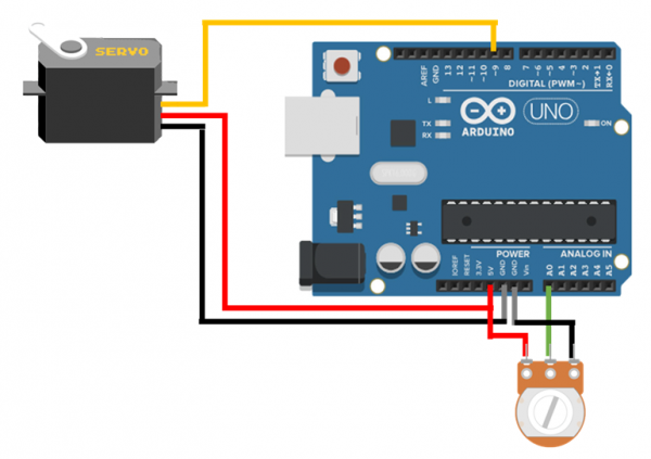

<* 서보모터 가변 저항으로 동작 조절 *>
가변저항을 조절하면 각도가 변하여 움직임
----- < 서보모터 가변저항 제어 소스 코드 > ------------------------------

<* 서보모터 Serial로 각도 제어 *>
● 시리얼모니터를 통해 '1'을 입력하면 서보모터가 30도씩 회전하며, 180도가 되었을 땐 다시 0도로 돌아오게 한다.
● '1'이외의 값이 입력되면 0도로 초기화한다.
----- < 서보모터 Serial로 각도 제어 소스 코드 > ------------------------------
