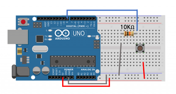

Switch 상태를 UART로 확인하기 작성자 임베디드코리아 작성일25-05-15 17:21 조회2,466회 댓글0건 첨부파일 UART_switch_OnOff.ino (316byte) 19회 다운로드 DATE : 2025-05-15 18:39:54 이전글 다음글 목록 https://youtu.be/o0I_QsxJOHg <* Switch 상태를 UART로 확인하기 *> - Switch를 D8에 연결하고, Serial Monitor로 Switch 상태를 확인한다. - Switch를 "OFF"가 출력도다가, 누르면 "ON"이 출력된다 ---------------------------------------------------------------- const int switch_Pin = 8; bool read_switch; void setup() { Serial.begin(9600); pinMode(switch_Pin, INPUT); } void loop() { read_switch = digitalRead(switch_Pin); if(read_switch){ Serial.write("ON\n"); delay(500); }else{ Serial.write("OFF\n"); delay(500); } } 이전글 다음글 목록
