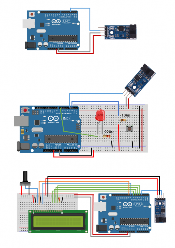

<* 포토 인터럽터 속도 센서 모듈 Photo Interrupter Speed Sensor Module  *>
포토 인터럽터는 투과형 포토 센서라고하며, 발광 소자와 수광 소자를 1개의 패키지에 마주보도록 배열하고,
그 사이를 검출물이 통과할 때 빛이 차단되는 현상을 통해 물체의 유무를 검출하는 광 센서이다.
■ 포토 인터럽터는 송신부(다이오드)와 수신부(트랜지스터)로 구성
    ---> 송신부와 수신부 사이의 물체나 장애물의 유무를 감지할 수 있는 소자
  ▶ 송신부와 수신부 사이에 물체가 없을 경우 송신부(다이오드)에서 발산한 빛이 수신부(포토 트랜지스터)를 Turn On 시켜 LOW를 출력하게 된다
  ▶ 송신부와 수신수 사이에 물체가 있을 경우 송신부(다이오드)에서 발산한 빛이 차단되어 수신부(포토 트랜지스터)가 Turn Off 되어 HIGH를 출력하게 된다
■ 포토인터럽터의 송신부와 수신부 사이의 물체나 장애물을 감지하고, 측정할 수 있기 때문에 모터의 속도나 RPM 측정 등에 활용할 수 있다.
----- < 적외선 송수신 센서 모듈 장물체가 있으면 LOW, 없으면 HIGH 소스 코드 > -----------------------------------------

----- < 적외선 송수신 센서 모듈 물체 통과한 갰수를 카운트하기 소스 코드 > -----------------------------------------

----- < 적외선 송수신 센서 모듈 장애물을 감지 시 LED ON 소스 코드 > -----------------------------------------
- 스위치를 이용하여 스위치가 On 일 때만 동작 한다.

----- < 적외선 송수신 센서 모듈 모터 속도 Char LCD에 표시하기 소스 코드 > -----------------------------------------
