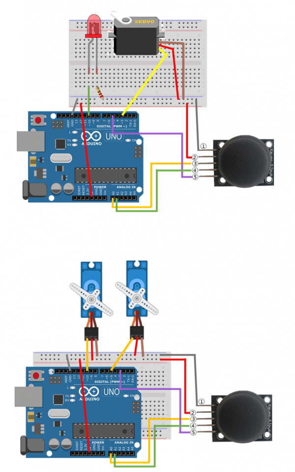

<* 조이스틱(JOYSTICK)으로 서보모터 제어 *>
■ A0, A1 핀은 x,y 방향 아날로그 신호를 받고 ,5번핀은 스위치 신호를 받도록 선 연결하고
■ 7번핀에 Servo Motor 출력핀으로 연결하고 12번핀은  LED를 연결한다.
------- < 조이스틱(JOYSTICK)으로 서보모터 제어 소스 코드 > ---------------------

------- < 조이스틱(JOYSTICK)으로 서보모터 2개 제어 소스 코드 > ---------------------
