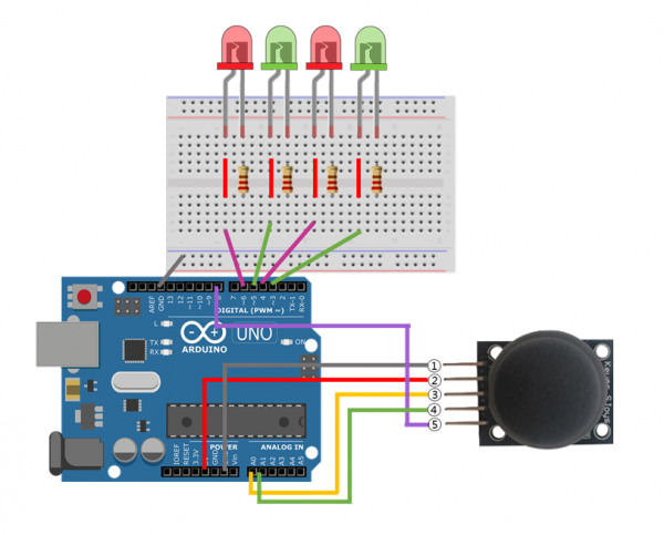

<* 조이스틱(JOYSTICK) 좌표에 따라 바뀌는 LED *>
◆ 왼쪽 LED부터 6, 5, 4, 3번핀에 순차적으로 연결시켜 주고, GND끼리 연결시켜 준다.
◆ x값이 300이하일때  첫번째 LED(6번핀)가 켜지고, 700이상일때 두번째 LED(5번핀)가 켜지게 된다.
◆ y값이 700이상일때  세번째 LED(4번핀)가 켜지고, 300이하일때  네번째 LED(3번핀)이 켜지게 된다.
