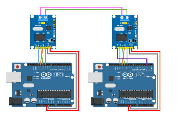

송신 측 MCP2515 모듈 연결하기
CS --> D10,  SO --> D12 ,  SI --> D11 , SCK --> D13  , 버튼 --> GND, D3 , LED --> GND, D2, 저항 연결

수신 측  MCP2515 모듈 연결
CS --> D10 , SO --> D12 , SI --> D11 , SCK --> D13 , INT(수신 측만 연결) --> D2 , LED --> GND, D3, 저항 연결
