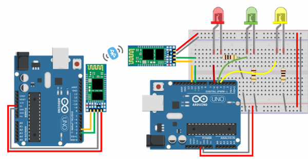

▷ 한쪽의 아두이노에 LED 3개와 블루투스를 연결하여
▷ 다른 쪽 아두이노에는 블루투스만 연결한다.
--- < LED 3개와 블루투스 연결 소스 코드 >---------------------

--------< 블루투스 1, 2, 3 전송 소스 코드 >------------
#include <SoftwareSerial.h>
SoftwareSerial BlueToothSerial(4, 5); // RX, TX
