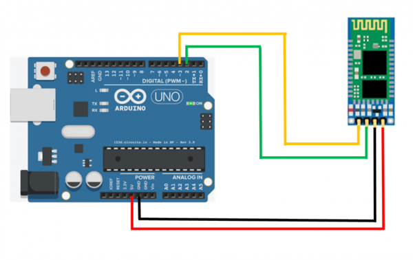

(1) 연결 방법
    (아두이노 -> HC-06 모듈)  :  D4 -> TX,      D5 -> RX,      5V -> VCC,    GND -> GND
