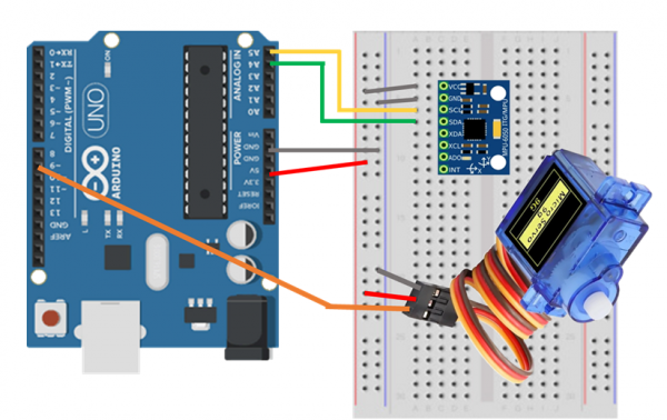

자이로 센서(Gyro Sensor) : 서보모터 동작하기
작성자 임베디드코리아 작성일25-05-16 00:46 조회2,405회 댓글0건
--------< 자이오 센서에 따른 서보모터 동작 소스 코드 >------------------------------
