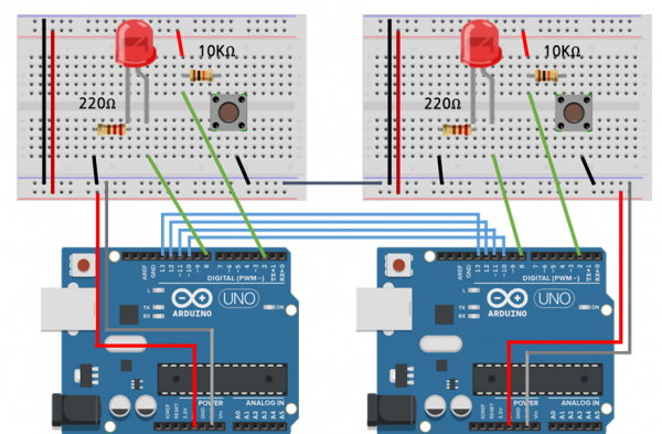

<* LED와 Switch를 이용한 SPI 통신 *>
• Master에서 Swich를 누르면, Slave에서 LED가 동작한다.
• Slave에서 Swich를 누르면, Master의 LED가 동작한다.
