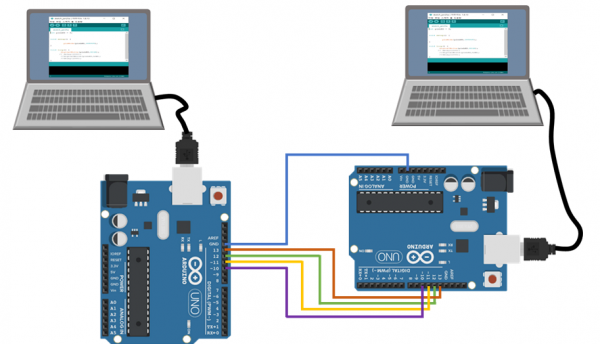

● SPI(Serial Peripheral Interface)
• SPI는 1:N 통신을 지원하는 동기식 통신 방식이다
• SPI 통신을 위해서는 반드시 하나의 마스터와 하나 이상의 슬레이브 기기가 존재해야 한다.
• 통신을 위해서는 최소 4개의 선이 필요하다.
• MOSI : Master Out, Slave In – 마스터에서 데이터를 출력하기 위한 신호 선
• MISO : Master In, Slave Out – 슬레이브에서 데이터를 출력하기 위한 신호 선
• SCK : Clock 신호 선
• SS : Slave Select – 데이터를 송수신할 슬레이브를 선택하기 위한 신호 선
• 데이터를 전송하고 수신하는 선이 따로 있기 때문에 전송과 수신이 동시에 이루어지므로 속도가 빠르다.

▶ 마스터에서 보내고, 슬레이브로 부터 받는다.
----- < SPI 슬레이브 소스 코드 > ------------------------------
▶ 마스터로 부터 받으면, 바로 보내 짐
