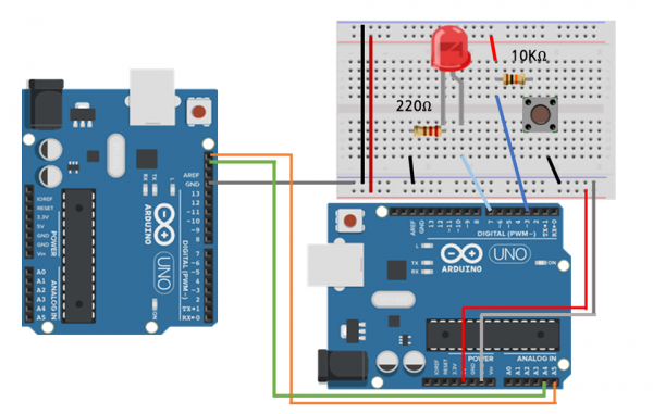

<* I2C 슬레이브  LED와 Switch 사용 *>
◎ 마스터로 부터 LED 켜기/끄기 데이터를 받고, 동작 시킨다.
◎  Switch 를  On/Off 데이터를 마스터로 보낸다.
