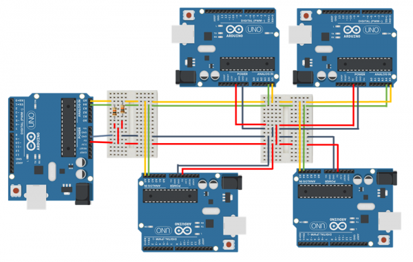

<* 아두이노 간 I2C  다중 통신하기 *>
◎ 마스터에 슬레이브를 여러 개 연결하여 사용한다.
